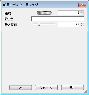

前景エフェクトの追加方法は、背景エフェクトの追加方法と同様です。パレットでエフェクトをダブルクリックし、[前景エディタ]を開きます。エディタは前景のタイプごとに異なります。ここには[フォグ]エディタを示します。
パラメータの編集をシーンに適用するには、任意の時点で[適用]をクリックします。
