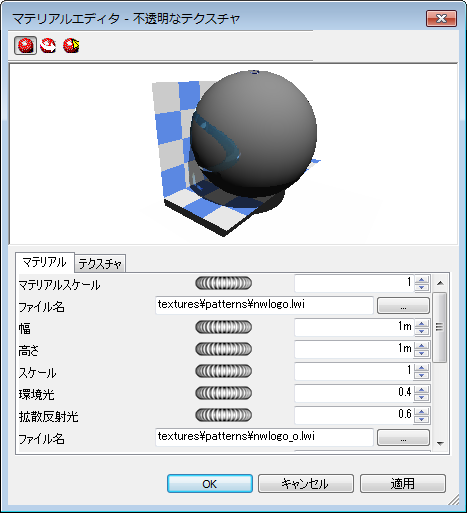

  1. [テンプレート]マテリアル アーカイブを展開し、[無地テクスチャ]マテリアルをダブルクリックすると、シーンのパレットにマテリアルが追加され、[マテリアルエディタ]が開きます。

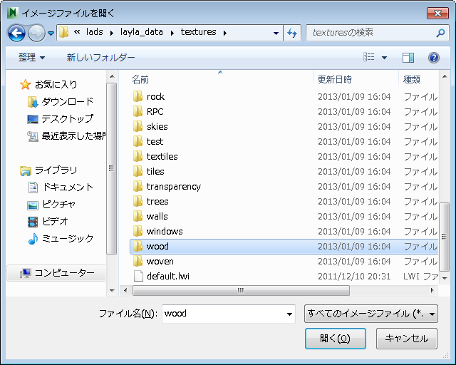

  2. [マテリアル]タブ(または、[開発者]プロファイルの場合は[色]タブ)で、[ファイル名]テキスト ボックスの横の[参照]ボタン([...])をクリックします。[イメージファイルを開く]ダイアログ ボックスが表示されます。
  3. イメージ ファイルを探して選択し、[開く]をクリックします。
  4. 必要に応じて、新しいマテリアルのテクスチャ パラメータを調整します。たとえば、スケール、回転、オフセット、反射(後から前の場合)などです。これらはすべて[テクスチャ]タブで編集できます。詳細については、「Presenter マテリアルを編集する」を参照してください。
