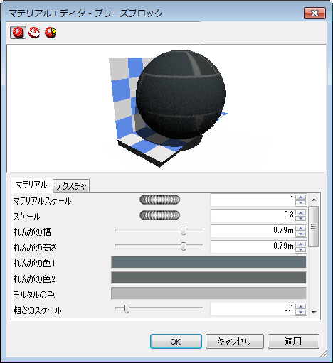

マテリアルを編集するには、パレットでマテリアルをダブルクリックするか、右クリックしてコンテキスト メニューから[編集]をクリックします。[マテリアルエディタ]ダイアログ ボックスが表示されます。このダイアログ ボックスは、マテリアルのタイプによって異なります。マテリアルのパラメータを追加したり削除することはできません。できるのは、既存のマテリアルのパラメータを編集することだけです。したがって、編集するマテリアルに対して適切なタイプのマテリアル テンプレートを使用することが重要です。[ブリーズ ブロック]プロシージャ テクスチャのダイアログ ボックスを下に示します。このダイアログ ボックスを例に、マテリアルの編集方法を説明します。
