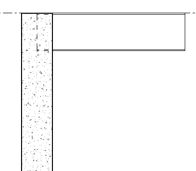

壁に梁を結合するには、梁を描画して、その終点の 1 つを壁の中心厚さにアタッチします。

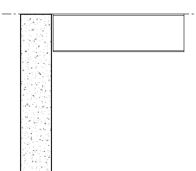

セットバックとカットバックは、梁を構造壁に接続するときに適用されます。梁は互いに独立しており、共通の壁にのみ関連付けられ、それに従って壁からカットバックされます。梁を梁ポケットに埋め込むことは、梁結合エディタでカットバックを削除することによって可能です。
梁と壁結合のカットバック 梁と壁結合のカットバックなし
