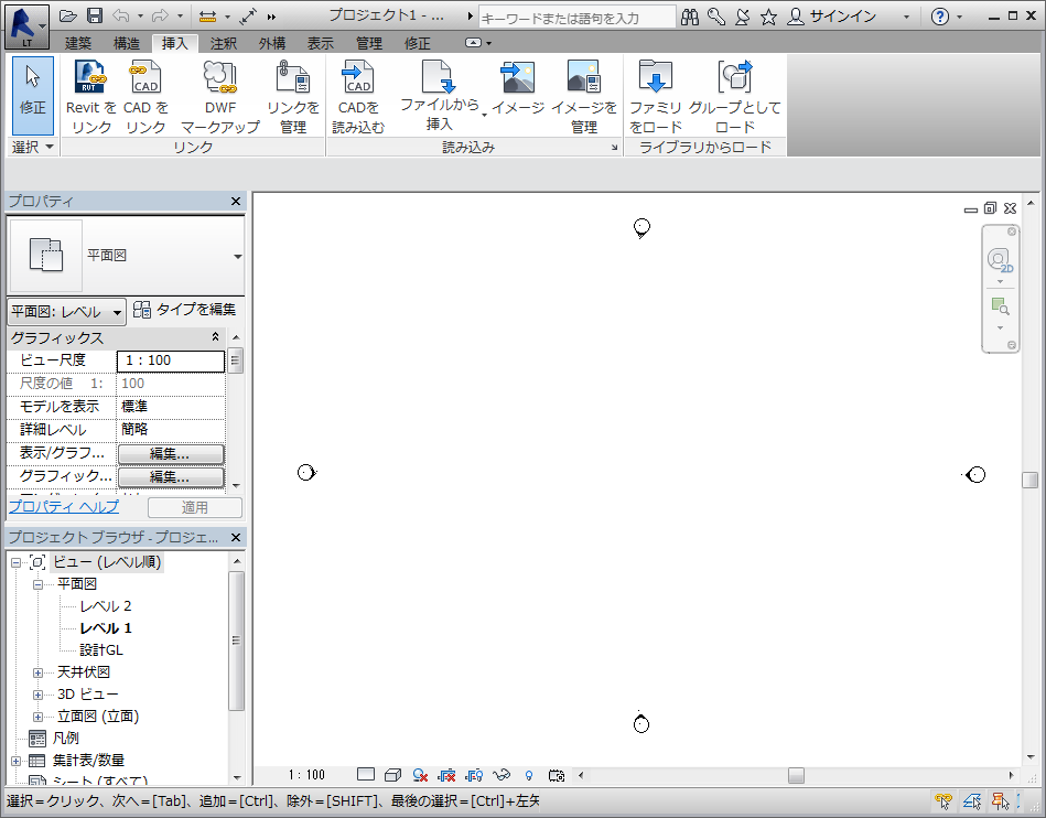

作図領域
Revit ウィンドウの作図領域には、現在のプロジェクトのビュー、シート、および集計表が表示されます。プロジェクト内のビューを開くと、既定では、開いている他のビューの上で、作図領域のビューが表示されます。他のビューは開いたままで、現在のビューの下に表示されます。[表示]タブ [ウィンドウ]パネルのツールを使用して、作業スタイルに合うようプロジェクト ビューを整列します。
作図領域背景の既定の色は白ですが、黒に変更することができます。(次の手順を参照してください。)
