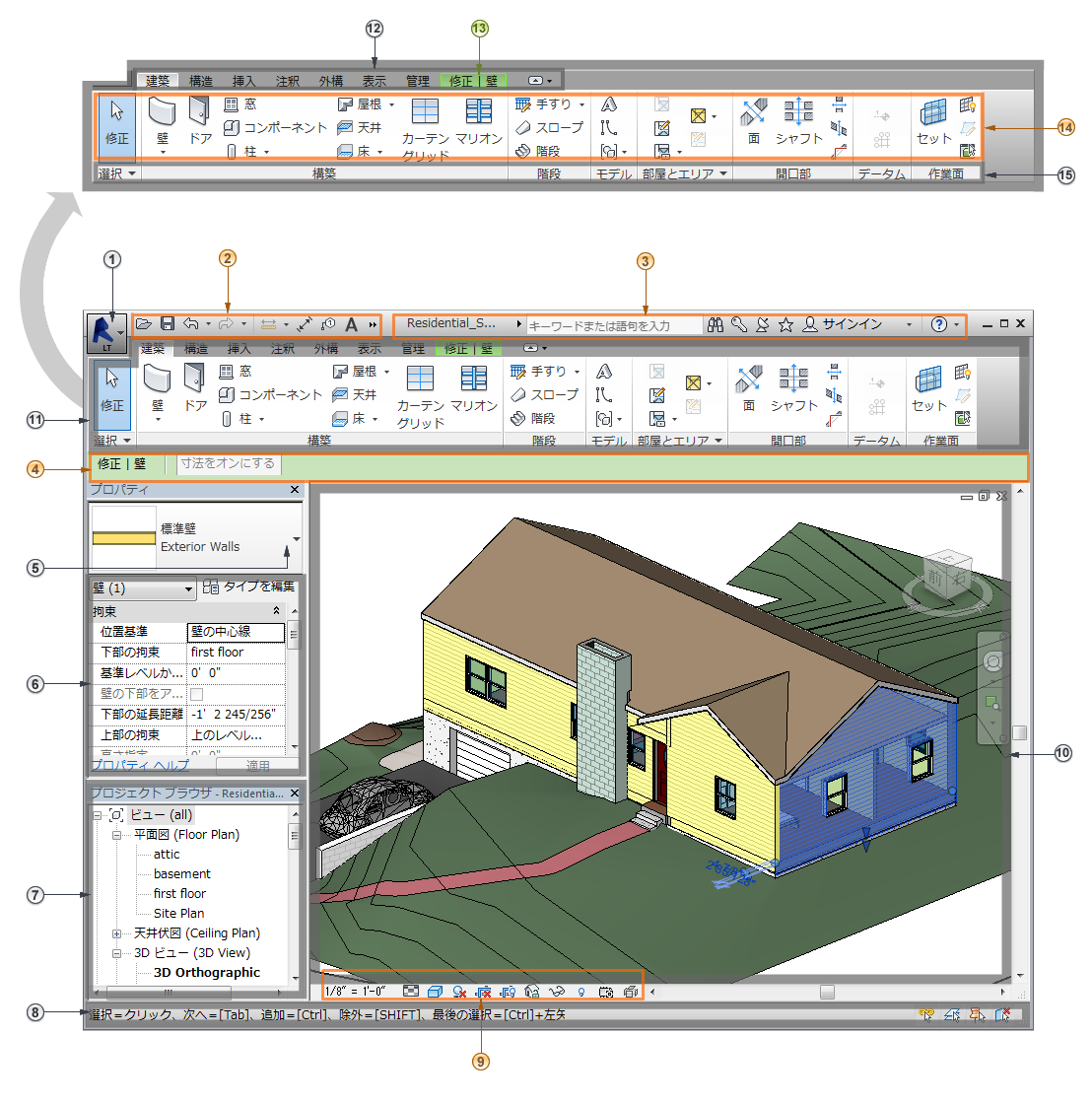

ユーザ インタフェースをツアーする
Revit LT ユーザ インタフェース
1 アプリケーション メニュー
2 クイック アクセス ツールバー
3 情報センター
4 オプション バー
5 タイプ セレクタ
6 プロパティ パレット
7 プロジェクト ブラウザ
8 ステータス バー
9 ビュー コントロール バー
10 作図領域
11 リボン
12 リボンのタブ
13 リボンのコンテキスト タブ。選択したオブジェクトや現在の操作に関連するツールを利用できます。
14 リボンの現在タブにあるツール
15 リボンのパネル
