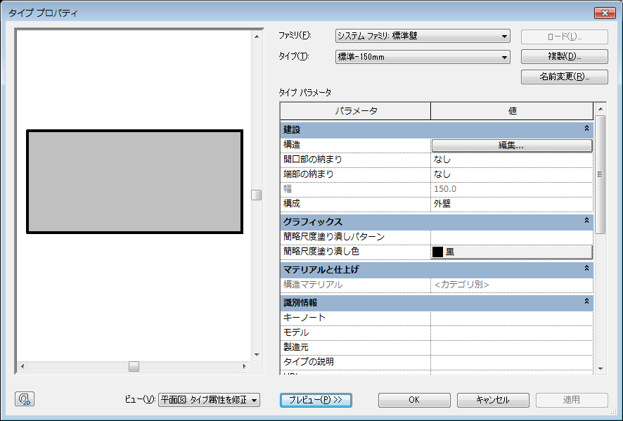

[タイプ プロパティ]ダイアログには、ファミリ タイプのイメージをウィンドウに表示するプレビュー機能があります。パラメータを設定し、タイプの値を変更すると、それに対応してウィンドウのイメージが更新されます。

  3. ファミリ タイプのプレビューを表示/非表示にするには、ダイアログの下にある[プレビュー]ボタンをクリックします。
    タイプ パラメータを変更すると、その変更を反映するようにプレビュー イメージが更新されます。

次に示す例は、壁タイプの[タイプ プロパティ]ダイアログで、[プレビュー]ペインが表示されています。
