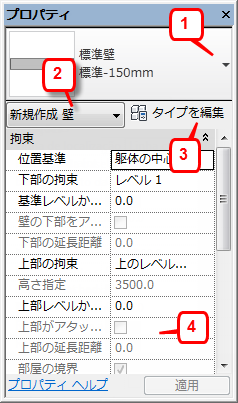

通常は、Revit LT セッションの間はプロパティ パレットを開いたままにするため、次の操作が可能です。
要素を配置するツールがどれもアクティブになっておらず、要素が選択されていない場合、パレットにはアクティブなビューのインスタンス プロパティが表示されます(プロジェクト ブラウザで選択することで、ビューのインスタンス プロパティにアクセスすることもできます)。

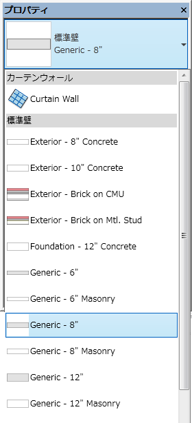

要素を配置するツールがアクティブの場合、または同じタイプの要素が作図領域で選択されている場合、タイプ セレクタがプロパティ パレットの上部に表示されます。現在選択されているファミリ タイプが識別され、別のタイプを選択可能なドロップダウンが表示されます。
プロパティ パレットを閉じたときにタイプ セレクタを使用できるようにするには、タイプ セレクタ内で右クリックし、[クイック アクセス ツールバーに追加]をクリックします。[修正]タブでタイプ セレクタを使用できるようにするには、プロパティ パレットを右クリックして[[リボン修正]タブに追加]をクリックします。要素を選択するたびに、[修正]タブに反映されます。

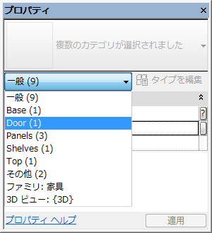

タイプ セレクタのすぐ下にあるのは、ツールが配置される要素のカテゴリ、または作図領域で選択された要素のカテゴリと数を識別するフィルタです。複数のカテゴリまたはタイプが選択されている場合、すべてに共通のインスタンス プロパティのみパレットに表示されます。複数のカテゴリが選択されている場合、フィルタのドロップダウンを使用して、特定のカテゴリまたはビュー自体のプロパティのみ表示します。特定のカテゴリを選択しても、選択セット全体には影響を与えません。
異なるタイプの要素が選択されていない限り、[タイプを編集]ボタンは選択された要素のタイプ プロパティ(プロパティ フィルタの設定内容によってはビューのタイプ プロパティ)の表示と修正ができるダイアログにアクセスします。インスタンス プロパティとタイプ プロパティの違いの詳細は、要素プロパティを参照してください。
