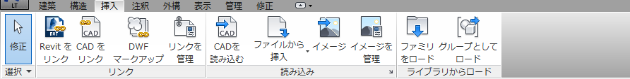

リボンは、ファイルを作成したり開くときに表示されます。リボンには、プロジェクトまたはファミリを作成するために必要なすべてのツールがあります。
ウィンドウをサイズ変更するとき、リボンのツールのサイズが使用可能なスペースに合わせて自動的に調整されることがあります。この機能により、ほとんどの画面サイズですべてのボタンが表示されます。

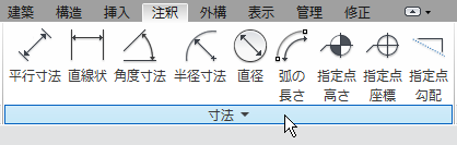

パネル タイトルの横の矢印は、パネルを拡張して、関連するツールとコントロールを表示できることを示しています。
既定では、パネルの外をクリックすると、拡張パネルは閉じます。リボン タブが表示されている間パネルを拡張したままにするには、拡張パネルの左下隅にあるピン アイコンをクリックします。

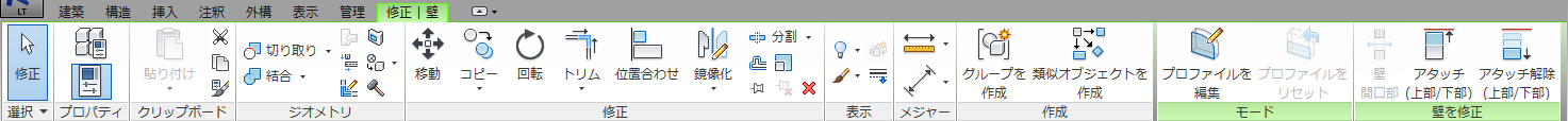

ツールを使用したり要素を選択するとき、リボンのコンテキスト タブが表示されます。このタブで使用できるツールは、そのツールや要素を使用する状況に関連しているものです。タブはツールを終了したり、選択を解除すると閉じます。
コンテキスト タブに自動的にフォーカスを移動するか、現在のタブにフォーカスを置いたままにするかを指定できます。さらに、ツールを終了したり、選択を解除したときに表示されるリボン タブを指定することもできます。ユーザ インタフェース オプションを参照してください。
