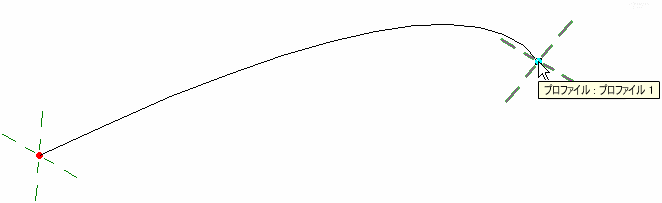

  5. プロファイル 1 をロードまたはスケッチします。
    スイープ ブレンド パス上のプロファイル 1 の端点がハイライト表示されます。
