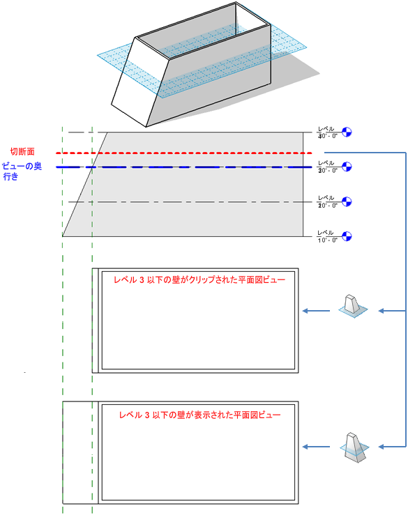

後方クリップ面で平面図ビューを切り取る
複数のレベルにわたる(斜めの壁などの)要素がある場合には、後方クリップ面で平面図ビューを切り取ることもできます。壁をレベル 3 のビュー範囲で表示しながら平面図ビューに表示させるだけの場合には、[奥行きクリップ]パラメータを使用することで、ビューから壁をクリップできます。
この機能をアクティブにするには、平面図ビューの[奥行きクリップ]パラメータを使用します。後方クリップ面は、ビューの[ビュー範囲]のプロパティの一部である[ビューの奥行き]パラメータを使用して定義します。

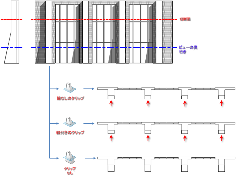

次のイメージは、後方クリップ面を示しています。
次のイメージは、このモデルの切断面とビューの奥行き、および[ビューの奥行き]パラメータ オプション([線分なしのクリップ]、[線分付きのクリップ]、[クリップなし])によって生成される平面図ビュー表示を示します。

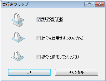

  3. [値]列のボタンをクリックします。
    [奥行きクリップ]ダイアログが表示されます。
  4. [奥行きクリップ]ダイアログで、オプションを選択し、[OK]をクリックします。
