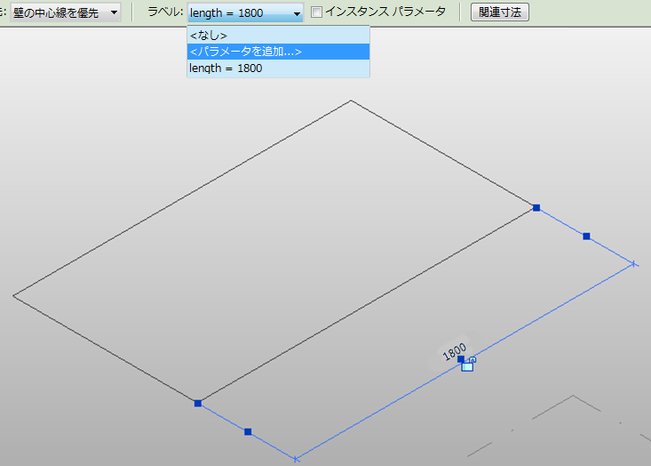

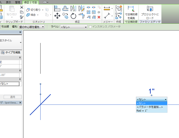

寸法にラベルを適用する
ファミリ エディタで、図面内またはオプション バーの標準寸法を編集できます。
図面内で、標準寸法を選択し、次のいずれかを実行します。
右クリックして[ラベル]をクリックし、既存のパラメータを選択するか、[パラメータを追加]を選択します。詳細は、「
ファミリ パラメータを作成する
」を参照してください。
右クリックして[長さを編集]をクリックし、新しい値を入力します。
オプション バー
で、[ラベル]ドロップダウン リストをクリックし、既存のパラメータを選択するか、[パラメータを追加]を選択します。
