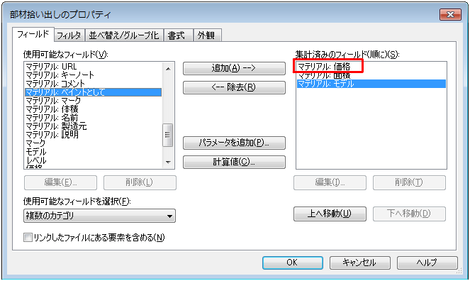

- 数量のレポートと集計では、ペイント ツールを使用して適用されたマテリアルは、ホスト オブジェクト要素のボディ マテリアルとして使用されているマテリアルと区別されます。詳細は、「部材拾い出し集計表を作成する」を参照してください。
