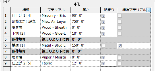

垂直複合壁の構造を定義するには、レイヤまたは領域を使用します。次のイメージに、[アセンブリを編集]ダイアログを示します。
Revit LT の屋根、床、天井が複数の水平レイヤで構成できるのと同様に、壁も複数の垂直レイヤまたは領域で構成できます。各レイヤおよび領域の位置、厚さ、およびマテリアルは、[アセンブリを編集]ダイアログで定義します。このダイアログには、壁のタイプ プロパティからアクセスします。個々のレイヤと領域を追加、削除、変更したり、スイープとリビールを追加して、壁タイプをカスタマイズできます。
Revit LT における多層要素に共通する基本的な情報については、「GUID-08E47F82-BFA1-4CAB-B2EA-6C8DC9049AD8.htm#WSFACF1429558A55DEBD637AFF4F2F7ABE-7F9E」を参照してください。
レイヤ行は、壁レイヤまたは領域に対応する
1 つのレイヤは 1 行に割り当てられています。レイヤは、厚さが一定で壁の高さ全体をカバーします。レイヤの厚さを変更するには、レイヤに割り当てられた行で指定します。

壁レイヤは、厚さが一定で壁の高さ全体をカバー
領域とは、レイヤの条件を満たさない、壁に含まれる形状のことです。領域には、一定の厚さと可変の厚さのどちらも指定できます。領域の厚さが一定である場合、その領域に割り当てられた行には数値が設定されています。領域の厚さが可変な場合、この値が可変となります。領域の厚さを、領域に割り当てられた行で変更することはできません。厚さの値は、変更できないことを示すため、シェーディングで表示されることに注意してください。領域の厚さと高さを変更するには、プレビュー ペインで図を確認しながら操作を行う必要があります。
