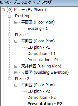

      ヒント: フェーズ別にプロジェクト ブラウザを整理します。プロジェクト ブラウザではフェーズとビューの名前がアルファベット順に並べ替えられます。目的の順番にリストに表示されるように、フェーズとビューに適切な名前を付けてください。
      フェーズ別に整理されたビュー
