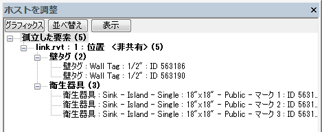

孤立した要素を参照するには
  1. [管理]タブ [プロジェクトの管理]パネル ドロップダウン (ホストを調整)をクリックします。
  2. [ホストを調整]ブラウザが表示されます。既定では、ウィンドウの右側にドッキングされています。このブラウザはタイトル バーをドラッグすることで目的の位置に移動できます。[ホストを調整]ブラウザのサイズと位置を変更する方法の詳細については、「ドッキング可能ウィンドウ」を参照してください。
  3. (省略可能) 孤立した要素を見つけるには、次の手順を実行します。
    グラフィックスを変更する
    1. [ホストを調整]ブラウザで、[グラフィックス]をクリックします。
    2. [グラフィックス]ダイアログで、[リスト内の要素に設定を適用]を選択します。
    3. [太さ]、[色]、[パターン]の値を指定します。
      これらの設定を使用して、プロジェクトに孤立した要素が表示されます。
    孤立した要素を表示する
    1. [ホストを調整]ブラウザで、検索対象である孤立した要素を選択します。
    2. [表示]をクリックします。
      Revit LT で孤立した要素が表示されます。その際、必要に応じて別のビューが開き、拡大表示します。
  4. 必要がなくなった孤立した要素を削除するには、[ホストを調整]ブラウザで要素を選択して右クリックし、[削除]をクリックします。
  5. 孤立した要素をホスト変更するには、[ホストを調整]ブラウザで要素を選択して右クリックし、[ホストを選択]をクリックします。次に、作図領域で新しいホストを選択します。
