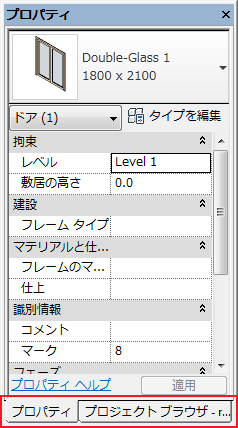

ウィンドウ グループとは、複数のウィンドウを同じ大きさで画面に表示する方法です。ウィンドウをグループ化した場合、グループ内の各ウィンドウの下にはタブが表示されます。グループ内のタブをクリックすると、該当するウィンドウが表示されます。ウィンドウのグループ化とグループ化解除は、必要に応じて行うことができます。次の図では、[プロジェクト ブラウザ]とプロパティ パレットがグループ化されています。プロパティ パレットがアクティブなタブであることに注意してください。

ドッキング可能ウィンドウをグループ化するには
  1. 別のウィンドウまたはグループに追加するウィンドウのタイトル バーをクリックしてドラッグします。
  2. 追加先ウィンドウまたはグループのタイトル バーに、追加するウィンドウをドロップします。ドラッグしたウィンドウの名前のタブが、追加先ウィンドウの下部に追加されます。
ドッキング可能ウィンドウをグループ解除するには
  1. グループ内で、削除するウィンドウのタブをクリックします。
  2. ウィンドウのタブをグループの外にドラッグします。
  3. ウィンドウをドロップすると、グループが解除されます。
