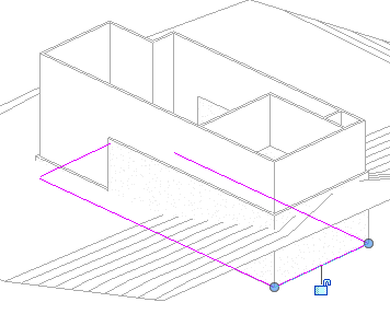

  1. [外構]タブ [外構を作成]パネル (建築舗装)をクリックします。
  2. [修正 | 舗装の境界を作成]タブ [描画]パネル (選択)をクリックします。
  3. 基準壁を選択します。
    注: ViewCube を使用して、すべての基準壁を選択できるようにビューの方向を変更します。
  4. [修正]パネルで (コーナーへトリム/延長)をクリックし、建築舗装の境界を閉じる線分を選択します。
  5. [モード]パネルで (編集モードを終了)をクリックします。
