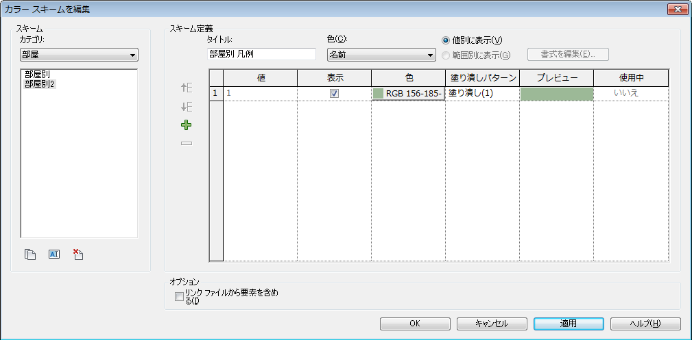

[カラー スキームを編集]ダイアログを開く
カラー スキームを使用する場合は、[カラー スキームを編集]ダイアログでさまざまな作業を行います。このダイアログにアクセスするには、次の方法のいずれかを使用します。
[建築]タブ
[部屋とエリア]パネル ドロップダウン
(カラー スキーム)をクリックします。
カラー凡例を表示する平面図ビューまたは断面図ビューを開きます。凡例を選択し、[修正 | カラー凡例]
[スキーム]パネル
(スキームを編集)をクリックします。
平面図ビューまたは断面図ビューで、
ビュー プロパティ
にアクセスします。
プロパティ パレット
で、[カラー スキーム]パラメータのセルをクリックします。
