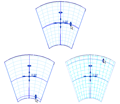

各ベルトは、グリッド間の距離の測定開始位置となるサーフェス上の線分を表します。距離は、曲線の長さではなく弦によって測定されます。ベルトを各グリッドに沿って動かして、距離が測定される場所を調整することができます。ベルト ハンドルをクリックしたままドラッグして再配置します。
注: ベルト ハンドルをクリックすると、ハンドルの各方向に少しだけベルトの位置を移動することができます。
次の画像は、U グリッドに沿って 1 つのベルトを再配置した様子を示しています。
