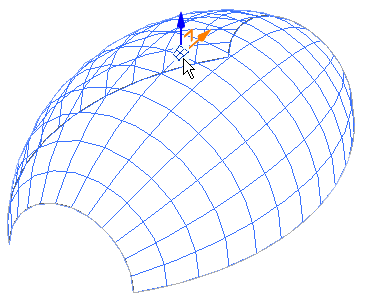

分割サーフェスの UV グリッドは、プロパティ パレット(「パターン要素のインスタンス プロパティ」を参照)または面マネージャで調整できます。面マネージャは、3D コントロール ウィジェットの中央にある[面マネージャ]アイコンをクリックしてアクセスする編集モードです。このアイコンを表示するには、分割サーフェスを選択します。

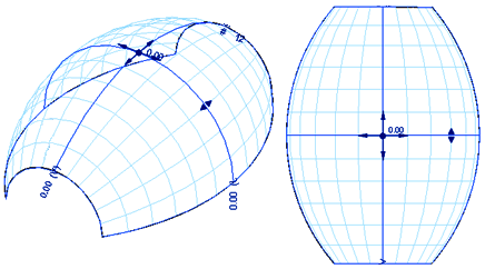

選択されると、UV グリッド編集コントロールがサーフェスに表示されます。
U グリッドと V グリッドの分割の距離および数は、各ベルトの端にパラメータとして表示されます。これらのパラメータは、オプション バーに以前表示された間隔グリッドと同じです。「分割サーフェスで UV グリッドの間隔を修正する」を参照してください。
これらのパラメータを変更するには、クリックして新しいパラメータを入力します。
