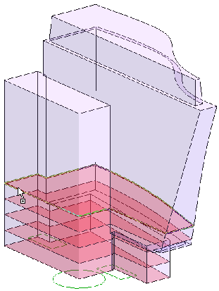

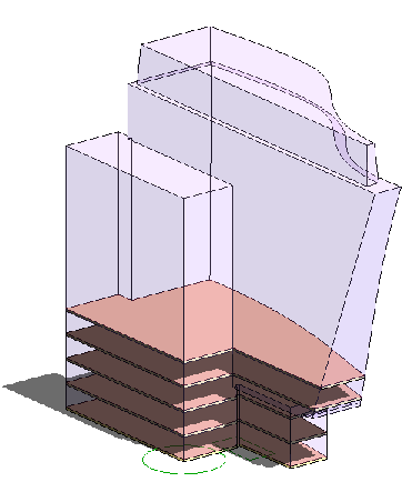

例
カーソルによってハイライト表示されたマス床
作成された床
