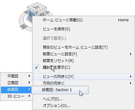

ViewCube を使用して、3D ビューをプロジェクト内の任意の平面図、立面図、断面図、または 3D ビューに向けることができます。プロジェクト座標に対応する方向にビューを向けることもできます。たとえば、北は真北に対応します。
ファミリ エディタで ViewCube を使用している場合、または[タイプ プロパティ]プレビュー ウィンドウで使用している場合は、方向に向けることができます。方向は、[前面]、[背面]、[左面]、[右面]、[上面]、[左背面アイソメ ビュー]、[右背面アイソメ ビュー]、[左正面アイソメ ビュー]、および[右正面アイソメ ビュー]に対応します。
3D ビューを別のビューに向けるには:
3D ビューを方向に向けるには:
