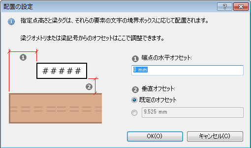

[設定]ボタンをクリックして[配置の設定]ダイアログを開き、タグのオフセットおよび梁からの指定点高さを調整します。
[端点の水平オフセット]および[垂直オフセット]設定は、入力した寸法によって、タグの距離と指定点高さの移動をそのアタッチメント ポイントから調整します(「構造フレーム タグ ファミリ」を参照)。この寸法値は、図面尺度の表現であり、その既定値は水平に 0"、垂直に 3/8" です。
