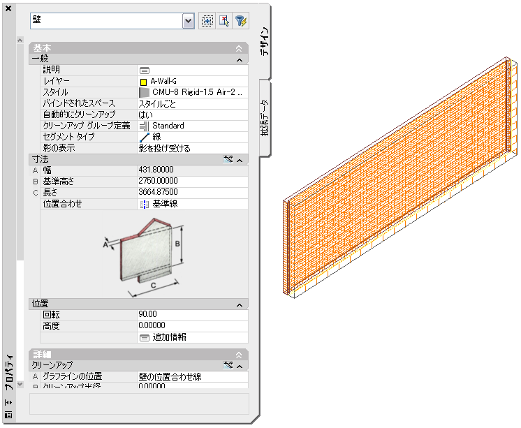

AutoCAD Architecture の壁

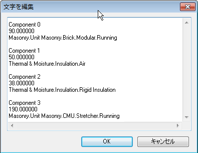

AutoCAD Architecture 壁の次のプロパティは、Revit に読み込まれるときに維持されます。
次のプロパティが読み込んだ壁に追加されます。

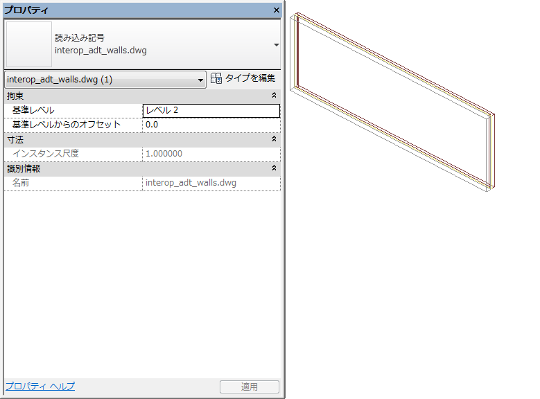

    DWG または DXF ファイルを Revit に読み込むとき、すべてのレイヤ、すべての表示可能なレイヤ、または選択したレイヤを読み込むことができます。いったん読み込まれたレイヤは、いつでも Revit から選択して削除できます。
    読み込まれた図面は、単一の読み込み記号として表示されます。
  4. 読み込まれたオブジェクトの詳細については、読み込み記号を選択し、[修正 | <ファイル名>]タブ[読み込みインスタンス]パネル (クエリー)をクリックし、問い合わせる壁ブロックを選択します。
