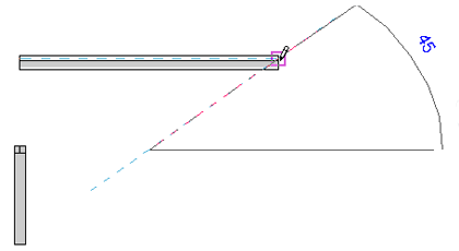

  6. 作図領域で、オプション バーの[1 回目のクリック]の高さ設定に関連して柱が開始される位置をクリックします。
  7. オプション バーの[2 回目のクリック]の高さ設定に関連して柱が終了する位置をクリックします。
柱が配置され、2 つのクリックと関連付けられたレベルによって定義されます。
