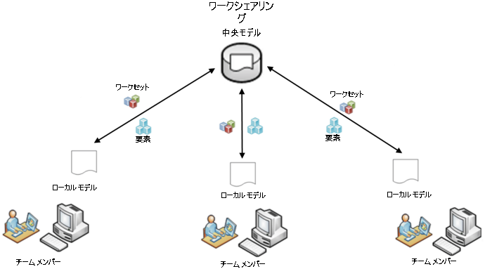

ワークシェアリングとは、複数のチーム メンバーが同時に同じプロジェクト モデルで設計作業ができるようにする方法のことです。多くのプロジェクトでは、チーム メンバーは、作業する固有の機能分野に割り当てられています。
チーム メンバーは中央モデルを共有します
このような環境に対応するため、Revit のプロジェクトは、さらに細かいワークセットに分割することができます。チーム メンバーが中央モデルのローカル コピーに同時に設計変更を加えられるように、ワークシェアリングを有効にして中央モデルを作成できます。
