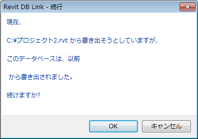

    [新しい接続を選択]を選択した場合は、[データベースの選択]ダイアログが表示されます。目的の場所を参照します。
    注: 新しい図面を既存のデータベースに書き出す場合は、続行するかどうかを確認するダイアログが表示されます。
