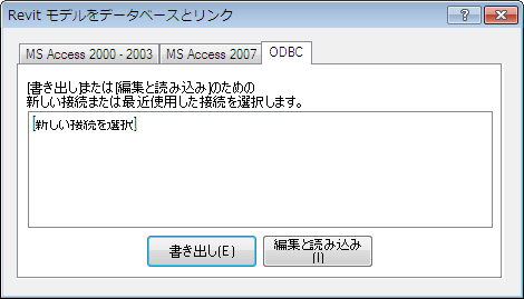

Revit DB Link を使用すると、Revit プロジェクト データをデータベースに書き出すことができます。そのデータベースでは、データを編集し、編集後のデータをプロジェクトに再度読み込むことができます。
Revit DB Link で使用できるデータベースには、次の 2 種類があります。
| Revit および Autodesk Revit DB Link 32 ビット版プログラムでサポートされているデータベース | Revit および Autodesk Revit DB Link 64 ビット版プログラムでサポートされているデータベース |
| Microsoft Access 2003/2007 | Microsoft Access 2010 |
| SQL Server 2005/2008/2012 | SQL Server 2005/2008/2012 |
| Microsoft Excel 2007 |
SQL Server Express のインストールについては、次のリンクで microsoft.com のダウンロード センターに移動して、するには、SQL Server Express を検索します。
