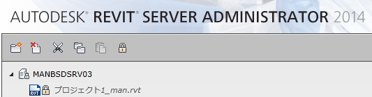

管理者レベルのロックは、サーバベースのワークシェアリングにのみ適用されます。これは、モデル(またはモデルのコレクション)のアクティビティを停止するような Revit Server ホストの管理操作を実行しやすくするために使用されるためです。たとえば、モデルをアーカイブする前にモデルの状態をフリーズする必要があります。フリーズしないと、更新により部分的にコミットされた変更が含まれたコピーがアーカイブされ、このコピーが使えなくなる可能性があります。管理者レベルのロックをはじめに適用すると、モデルの状態はロックされたままになり、このような問題を防ぐことができます。
管理者レベルのロックは、Revit Server Administrator の Web ベースの管理ユーティリティ(または、そのコマンドライン ユーティリティと同等の機能)を使用して適用します。ロックは Revit Server ホスト全体、フォルダ内にあるすべてのモデル、または 1 つのモデルに適用できます。
管理者レベルのロックを項目に適用するには
項目がロックされると、次のようになります。
ロックは 2 段階で適用されます。まず、すべての実行中の操作は続行できますが、新しい操作はブロックされます。作業中の操作がすべて完了するとロックが完全にコミットされ、ロックが解除されるまでアクセスは無条件にブロックされます。
管理者レベルのロックでは、操作がほとんど必要ありません。ただし、(新しいモデルの初回の保存に失敗したなどの理由により)無効な中央モデルがある場合、Revit Server では適切に管理者レベルのロックを作成または解除できない場合があります。この場合、Revit Server ホストのルート プロジェクトが保存されるフォルダから super.lock ファイルを削除することで、ロックを削除することができます(問題の再発を防ぐために、問題のある無効なモデルも削除してください)。
