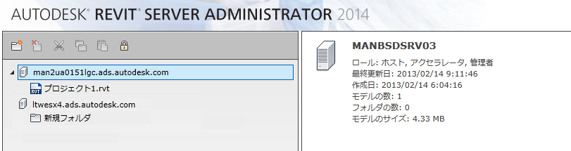

Revit Server Administrator の左ペインには、編集可能なツリー コントロールがあります。このツリーの上位レベルには、Revit Server Administrator が実行されている Revit Server インスタンス上の RSN.ini ファイルに一覧で記されているすべての Revit Server インスタンスが表示されます。右ペインには選択したホストの詳細情報が表示され、そのホストに有効になっている役割が識別されます。ツリー コントロールで、3 番目のサーバの横にある赤い X は、現在サーバがダウンしていることを示します。

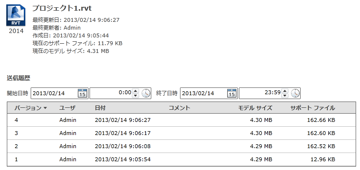

ツリー コントロール内のモデルを選択すると、右ペインには送信された編集の履歴がすべて表示されます。これには、次に示されるように、チーム メンバーによって入力されたコメントも含まれます。日付フィルタを使用して、指定した期日間に項目を表示します。

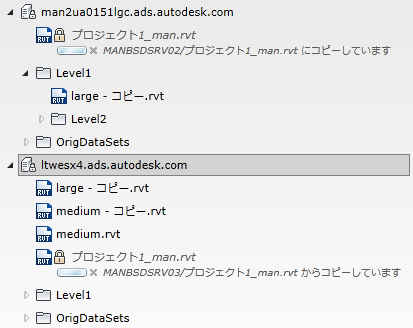

  4. ツリー コントロールで新しい Revit Server ホストを選択して、 (貼り付け)をクリックします。
    ツリー コントロール内の元の場所のモデル名の下に[コピー先...]という一時的なメッセージが表示されます。また、宛先の場所のモデル名の下に、[コピー元...]というメッセージが表示されます。
    進行中に操作をキャンセルするには、いずれかのメッセージの先頭にある[X]をクリックします。操作が失敗した場合[X]は赤で表示されます。また、ほとんどの場合、いずれかのメッセージの[X]をクリックすると、両方のメッセージをクリアできます。
