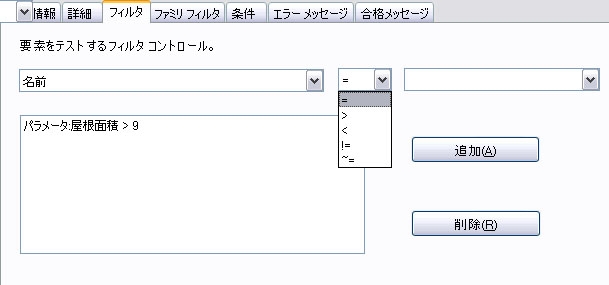

フィルタ
[フィルタ]タブを使用すると、Revit モデル内でチェックする要素をより詳細にコントロールできます。フィルタは主に、テストが必要な特定の要素を識別したり、テストが不要な例外を示すために使用されます。
フィルタを定義したら、[追加]ボタンを使用して、アクティブなリストに追加します。
例:
ヒント: フィルタを使用すると、モデル全体ではなく、より少ない項目を Autodesk Revit Model Reviewでチェックすることになるため、チェックに必要な時間を削減できます。
