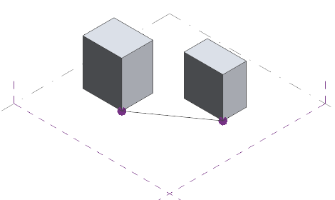

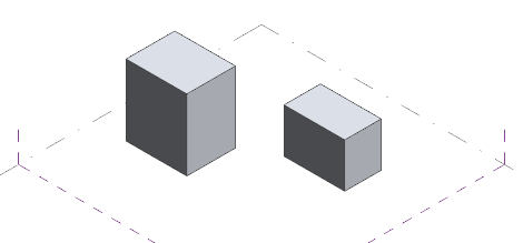

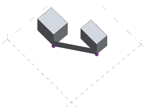

3D スナップを使用すると、確実にモデル頂点の正確な位置に点を配置することができます。たとえば、3D スナップを使用すると、後で床または屋根としてプロジェクトで使用できるサーフェスをマス上に配置するのに役立ちます。3D スナップを有効にするには、オプション バーの[3D スナップ]を選択します。
3D スナップを使用してスケッチすると、曲線が駆動点とともに配置されます。駆動点を使用すると、XYZ 座標軸で曲線を変更できます。
3D スナップを使用してサーフェスを作成するには
