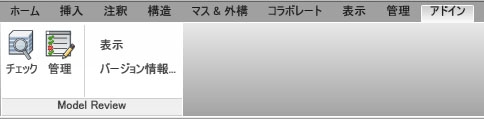

Autodesk Revit Model Review はチェックと管理の 2 つの部分に分かれています。これらの両方のツールは、リボンの[アドイン]タブ [Model Review]パネルにあります。
