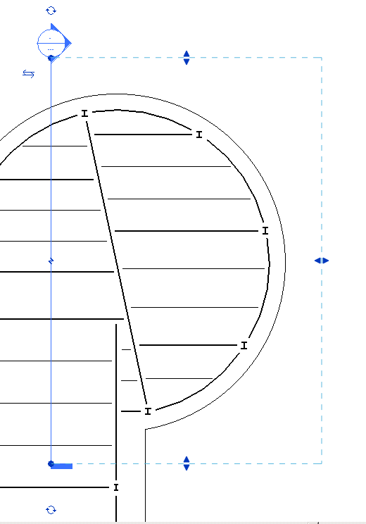

断面線の破断は、断面図ビューを作成したいが図面を横断する断面線を表示したくない場合に便利です。断面線を破断しても、断面図ビューの見た目が変わることはありません。

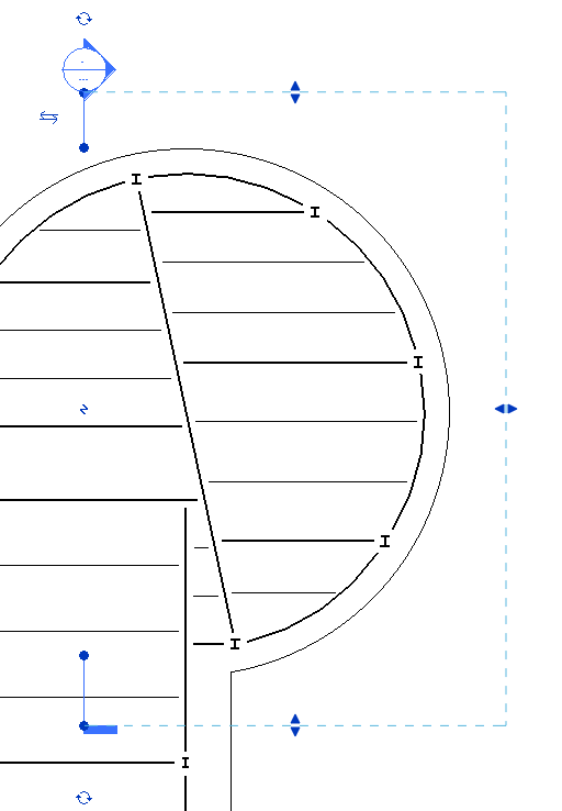

断面線を破断するには、破断コントロール()をクリックして断面線セグメントの長さを調整します。断面破断は、断面線の中心にあります。下の図で、同じ断面図の全体と破断されたようすを示します。
例
Revit Structure
例
断面線を再結合するには、破断コントロールを再度クリックします。
