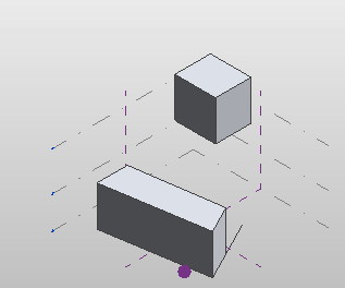

前: 位置合わせされていない要素の 3D ビュー
手順 1: クリックして、位置合わせする要素の面を選択します。
手順 2: クリックして、位置合わせの基準とする要素の面を選択します。
後: 要素が位置合わせされました。
