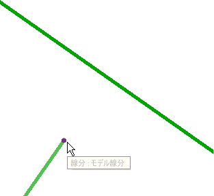

要素に対して位置合わせをするために選択した点
結合した要素と点

  3. 参照要素(他の要素の位置合わせ先とする要素)を選択します。
  4. 参照要素に位置合わせする 1 つまたは複数の要素を選択します。
    注: 選択前には、参照要素に位置合わせする要素部分がハイライト表示されるまで、その要素の上でカーソルを移動します。その次に、それをクリックします。
