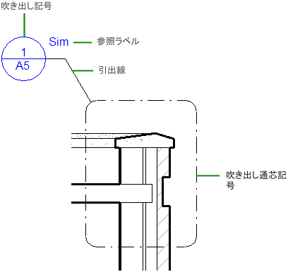

吹き出しタグ
吹き出しタグは、吹き出し記号、吹き出し通芯記号、引出線で構成されています。(詳細は、「吹き出しタグの部分」を参照してください。)吹き出し記号ファミリを作成して、吹き出し記号の形状とそこに表示される情報を定義するには、ファミリ エディタを使用します。使用する吹き出し記号ファミリと吹き出し通芯記号のコーナーの半径を指定するには、プロジェクトに吹き出しタグを作成します。吹き出し通芯記号と引出線の線の太さ、線の色、線種を定義するには、[管理]タブ [設定]パネル [その他の設定]ドロップダウン リストをクリックし、適切なツールを選択します。
吹き出しタグの要素
