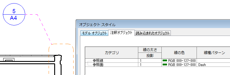

吹き出し通芯記号と引出線に使用される線の太さ、色、パターンをコントロールすることができます。ここに指定する設定は、プロジェクトのすべての吹き出しに適用されます。
吹き出し通芯記号と引出線の線種を変更するには
  1. プロジェクトで、[管理]タブ [設定]パネル (オブジェクト スタイル)をクリックします。
  2. [注釈オブジェクト]タブをクリックします。
  3. [カテゴリ]で、[吹き出し境界]を展開します。
  4. 吹き出し境界、吹き出し引出線、吹き出し記号に目的の設定を指定するには、[線の太さ]、[線の色]、[線種パターン]の各列を使用します。
  5. [OK]をクリックします。
