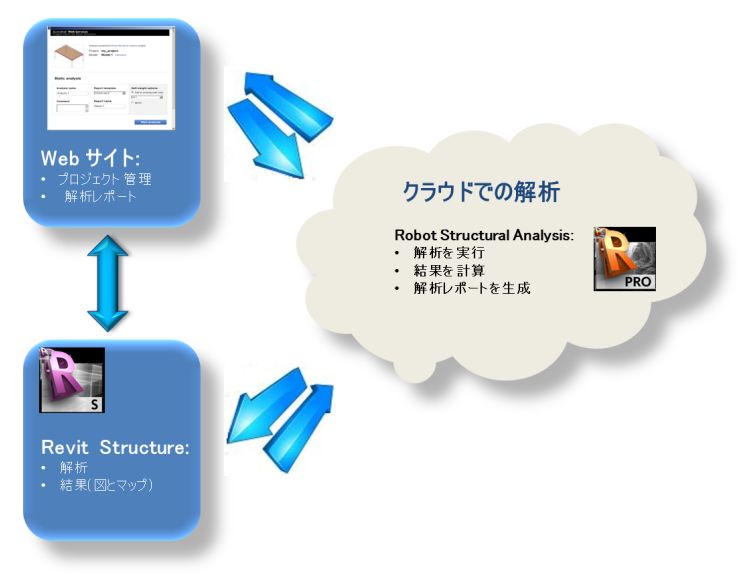

Autodesk® 360 Structural Analysis for Autodesk® Revit® ソフトウェアは Structural Analysis for Autodesk Revit と呼ばれ、Revit Structure 解析モデルのクラウドベースの構造解析を行うことができます。∙結果は Revit プロジェクトに表示され、詳細を確認できます。
Revit 解析モデルを解析用に比較するには、Structural Analysis for Autodesk Revit がインストールされているコンピュータに Revit アドインをインストールする必要があります。モデルの準備が完了したら、Structural Analysis for Autodesk Revit の Web サイトで解析を送信することもできます(「Web サイトを使用する」を参照)。
Structural Analysis for Autodesk Revit アドインは、Autodesk® Robot™ Structural Analysis Professional エンジンを使用しています。
Autodesk® Robot™ Structural Analysis Professionalは、モデリング、解析、各種構造の設計用に統合されたグラフィックス ソフトウェアです。∙このソフトウェアを使用して構造を作成し、構造解析を実行し、結果を検証できます。
Structural Analysis for Autodesk Revit のアーキテクチャ: ワークフロー
