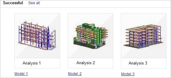

既定では、Structural Analysis for Autodesk® Revit® の Web サイトが[ダッシュボード]タブ上で開きます。ここでは、実行したすべての解析(成功、進行中、失敗)を表示できます。解析したモデルのイメージの上にカーソルを置くと、プロジェクト名や解析のパラメータなどの追加情報が表示されます。

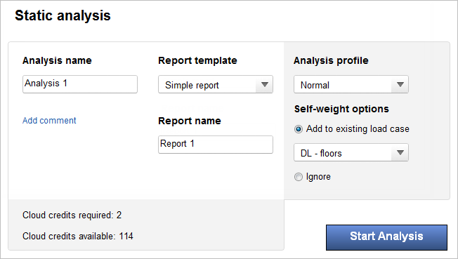

次の手順を使用して、モデルの新しい解析を送信します。
