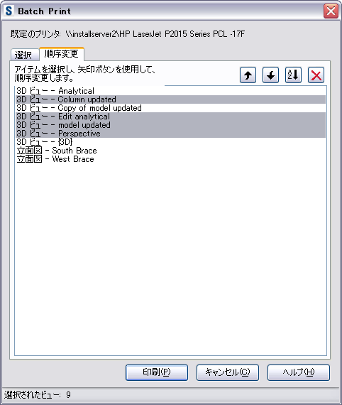

[Batch Print]ダイアログの[順序変更]タブに、印刷するすべての図面が[選択]タブで選択された順序で一覧表示されます。図面は[順序変更]タブで表示されている順序で印刷されます。図面を別の順序で印刷したい場合は、次の方法を使用します。
目的 | 次の操作を実行します... |
他の図面の前に印刷されるように図面をリストの上に移動する | 図面を選択し、図面がリストの目的の位置に配置されるまで ![]() |
他の図面の後に印刷されるように図面をリストの下に移動する | 図面を選択し、図面がリストの目的の位置に配置されるまで![]() |
複数の図面を選択してリストの上または下へ移動し、印刷順序を変更する | [Shift](リストの隣接する図面の場合)または[Ctrl](隣接していない図面の場合)を押しながら、図面を選択します。次に、ボタンをクリックして上または下に移動します。 |
図面のリストを並べ替えてアルファベット順に印刷する | ![]() |
印刷リストから図面を削除する | ![]() これは、[選択]タブで図面のチェック ボックスをオフにするのと同じ効果があります。 |
印刷リストに図面を追加する | [選択]タブを使用します。「印刷する図面を選択する」を参照してください。 |
