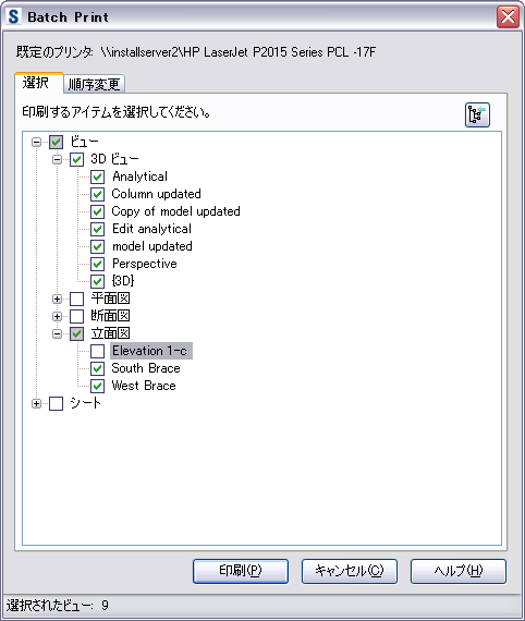

[Batch Print]ダイアログの[選択]タブに、現在の Revit プロジェクトのビュー、シート、およびビュー/シート セット(集合的に図面と呼びます)がすべて一覧表示されます。図面は Revit [プロジェクト ブラウザ]と同じ階層を使用して一覧表示されます。
| 目的 | 次の操作を実行します... |
| リストに図面を追加する | 図面グループ(ビュー、シート、またはビュー/シート セット)を展開してサブグループを表示します。サブグループを展開して目的の図面を追加します。 |
| 印刷する図面を選択する | リストにあるチェック ボックスをオンにします。 |
| 印刷されないように図面の選択を解除する | リストにあるチェック ボックスをオフにします。 |
| グループ全体または図面のセットを選択する | グループまたはセットのチェック ボックスをオンにします。 |
| グループまたはセットのほとんどの図面を選択する | グループまたはセットのチェックボックスをオンします。次に、グループまたはセットを展開し、印刷しない図面のチェック ボックスをオフにします。 グループまたはセットの一部(すべてではなく)の項目が選択されている場合、チェック ボックスは次のように表示されます: |
| Revit の以前のセッションからこのプロジェクトの最後の選択を復元する | |
| 印刷される図面の順番を変更する | [順序変更]タブを使用します。「図面の印刷順序を変更する」を参照してください。 |
