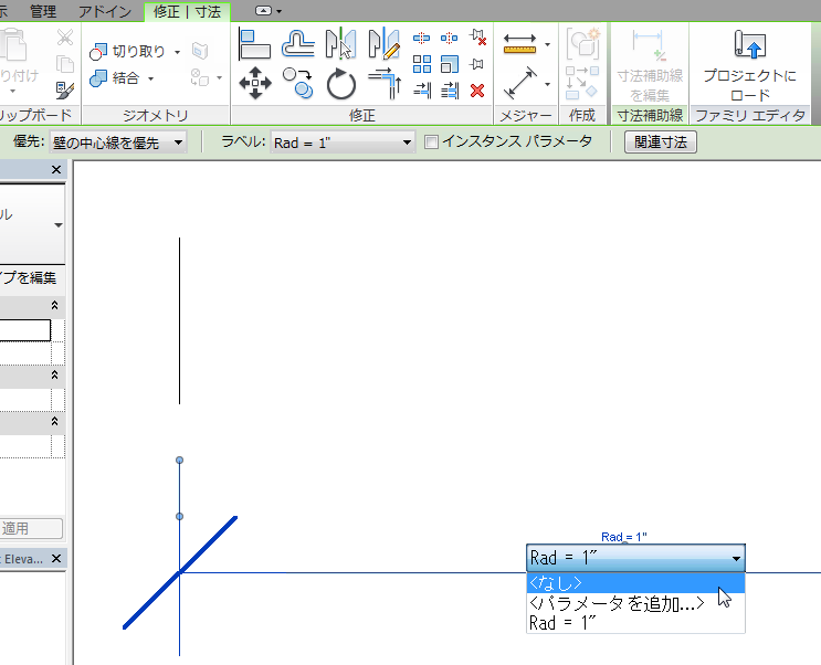

ファミリ エディタまたはコンセプト デザイン環境で、図面内またはオプション バーの標準寸法を編集できます。
図面内で、標準寸法を選択し、次のいずれかを実行します。
- 右クリックして[ラベル]をクリックし、既存のパラメータを選択するか、[パラメータを追加]を選択します。「パラメータを作成する」を参照してください。
- 右クリックして[長さを編集]をクリックし、新しい値を入力します。
- オプション バーで、[ラベル]ドロップダウン リストをクリックし、既存のパラメータを選択するか、[パラメータを追加]を選択します。
