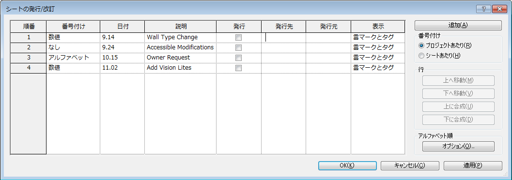

Revit では、プロジェクトで改訂の順番が表示される方法は柔軟です。次の番号付けスキームを使用して改訂を記録することができます。
[シートの発行/改訂]ダイアログを使用して番号付けスキームを指定して各改訂に使用します。また、文字およびその他の文字を指定してユーザ定義の順番に使用することもできます。
プロジェクトを 1 つの番号付けスキーム(数値など)を使用して開始することができます。後のプロジェクトで、異なる番号付けスキームを使用してプロジェクトの異なるステージを示すことができます。[シートの発行/改訂]ダイアログに一覧表示されたシーケンス番号は、個々の番号付けスキームに関係なく、すべての改訂で、全体のプロジェクトに基づいた順番を保持します。
