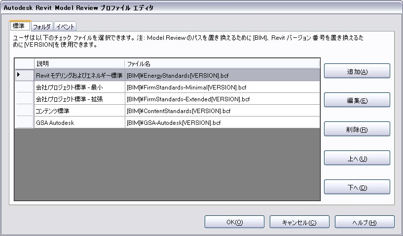

標準
プロファイル エディタを使用すると、チェック、説明、表示順序、チェック ファイルの場所(ローカル、ネットワーク)を設定できます。
ここから、既存のチェック(*.bcf)を追加し、説明(わかりやすい名前)や表示順序を編集できます。保存した設定によって、[チェック]および[管理]ドロップダウン リストに表示される定義済みリストの内容が決定されます。この設定は、インストール フォルダにある Model Review の .config ファイルに保存されます。複数のユーザで使用する場合は、同じ設定を取得するために、ユーザのインストール フォルダにコピーする必要があります。

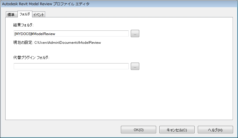

フォルダ
[結果フォルダ]には、バッチ処理使用時の出力が格納されます。ネットワーク ロケーションを使用している場合は、ファイルへの書き込みアクセス権を設定してください。
現在の設定により、出力フォルダの場所が指定されます。
[代替プラグイン フォルダ]を使用すると、拡張された機能を Autodesk Revit Model Review に追加できます。
