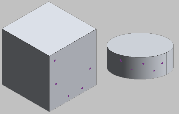

エッジまたはサーフェスに沿ってホストされる点を配置する
フォームのサーフェスおよびエッジを、ホストされる点を配置するための代替作業面として使用できます。
  1. Z 軸で描画している場合は、作業する 3D ビューを開きます。そうでない場合は、平面図ビューを開きます。
  2. [作成]タブ [描画]パネル [点要素]をクリックします。
  3. [修正 | 線分] [描画]パネル [面上で描画]をクリックします。
  4. 作図領域で、エッジまたはサーフェスの上にカーソルを配置し、クリックしてホストされる点を配置します。
  5. 完了したら、[修正 | 線分] [選択]パネル [修正]をクリックします。
