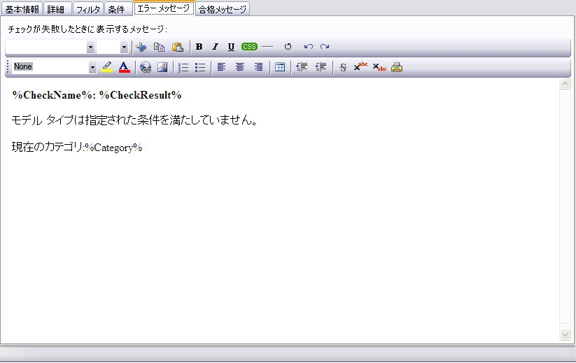

[エラー メッセージ]タブでは、実行したチェックが、指定された条件に一致しないときに Results Browser に表示されるメッセージを制御します。

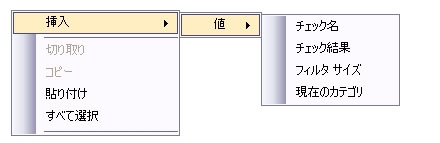

上部には標準の WYSIWYG HTML エディタがあります。その下のボディには、実行したチェックが不合格になった理由をユーザが識別しやすくするために、文字、イメージ、ハイパーリンク、表、詳細などを入力できます。% 記号が付いている領域は「動的テキスト」です。Results Browser で実際に使用されるときには、実際のチェック値で置き換えられます。動的テキストを追加するには、ボディで右クリックし、[挿入]フライアウトから選択します。
ヒント: HTML エディタでは、[Enter]キーを押すと 2 行改行されます。1 行改行するには、[Shift]キーを押しながら[Enter]キーを押します。
