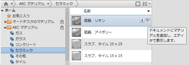

- [マテリアル ブラウザ]の次のいずれかの場所で、マテリアルを選択します。
- プロジェクトのマテリアル リストでマテリアルをクリックします。
- ライブラリのマテリアル リストでマテリアルをクリックし、[追加/編集]
ボタンをクリックします。このボタンは、ライブラリのマテリアルをプロジェクトのマテリアル リストに追加します。
選択したマテリアルのアセットが[マテリアル エディタ]パネルに編集モードで表示されます。
