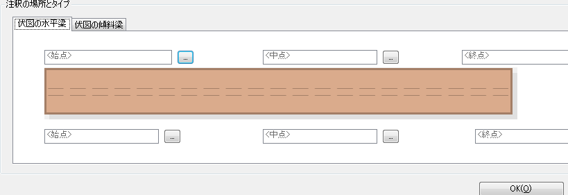

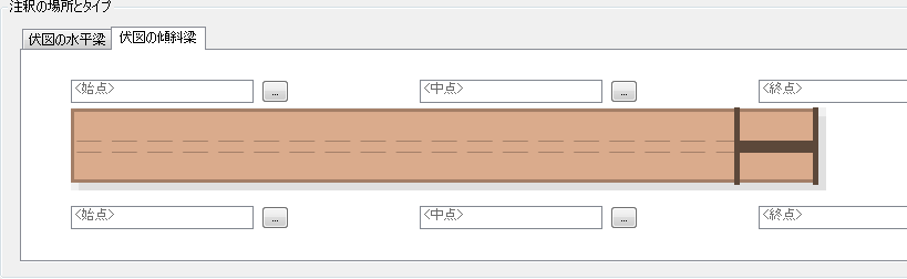

[水平梁]/[傾斜梁]タブ: 水平梁および傾斜した梁ともに、同じタグ付けオプションを使用します。これらのタブを使用すると、梁インスタンスのいずれかのタイプにさまざまな注釈を作成できます。
水平梁に特有なタグを作成するには、[伏図の水平梁]タブで調整します。
傾斜した梁に特有なタグを作成するには、[伏図の傾斜梁]タブで調整します。

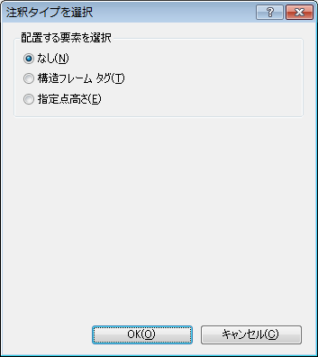

注釈の場所: タブ化されたページの中央に、6 つの文字フィールドに囲まれた梁のイメージがあります。これらのフィールドは、梁の周囲に表示されているようにタグの場所を表現します。 のボタンを押すと、タグを定義して編集する[注釈タイプの選択]ダイアログが開きます。
なし: タグは、梁上の特定の点を追跡しません。梁の長さを変更しても、タグは移動しません。
構造フレーム タグ: 「構造フレーム タグ」を参照してください。
指定点高さ: 「指定点高さ」を参照してください。
